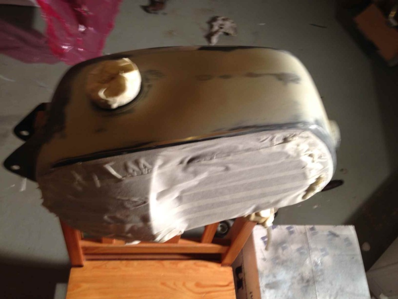

Fikk også sprøyt-sparklet og pusset ferdig tanken...Grunnen til at eg bruk sprøytsparkel på tankan e at både for å ta små ujevnheter og for at da får man puss grovere i bunn og får bedre feste. Lakk-slipp e et vanlig problem på Tempo tankan! Pga at den hel-fornikla... Det e altså fornikling/krom også under lakken: Ikke bare på sida.
Petters Trigger-prosjekt 810
Etter finsliping grunna eg den med slipegrunning. Den svarte lakken som e tåkesprøyta over grunninga e kontrastfarge for å sjå når grunninga e nok våtslipa.
Petters Trigger-prosjekt 910
